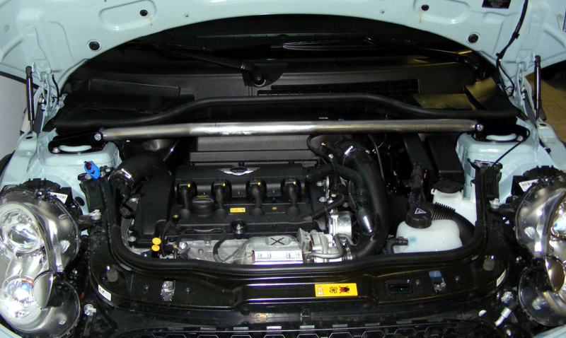

So, hab mich jetzt für die Wiechers-Stahlstrebe entschieden:
- Mit EUR 92,-- sehr günstig (und entsprechend mit > CHF 220,-- in CH gnadenlos überteuert, frag mich echt, wer sowas mit sich machen lässt)
- Es gibt offensichtlich nur Wiechers-Streben. Die von Schäfer kommen von Wiechers, und angeblich bezieht ja sogar Mini die Streben von denen. Was überhaupt keinen Sinn macht, aber vllt. hat sich das ja inzwischen geändert.
- Steifigkeit im Vergleich zu den anderen ist aus Kundensicht mit der mangelhaften Datenlage nur mit großem Aufwand abzuschätzen, daher habe ich mich rein gefühlsmäßig für Stahl entschieden. Ein Wiechers-Mensch am Telefon meinte auch, dass die teureren Streben optische Vorteile und eine geringere Masse haben, aber weniger steif sind. Ich halte die Aussage aber leider nicht für belastbar.
- Die Strebe ist leicht geknickt, asymmetrisch, der Knick ist nicht in der Mitte, sondern eher auf der linken Seite, dort, wo das Steuergerät (?) im Mini ist. An den LuFi-Kasten kommt die Strebe nicht dran, aber leicht an die Plastikabdeckung des Steuergeräts. Bei der Motorhaube ist mir nix aufgefallen, allerdings habe ich auch keinen Farbtest o. ä. gemacht, um herauszufinden, ob Strebe und Haube sich wirklich nicht berühren.
- Strebe ist nicht längenverstellbar, und damit nicht auf Zug oder Druck einstellbar. Auch über die Schrauben am Dom lässt es sich nicht einstellen, da die von Wiechers mitgelieferten selbstsichernden Muttern mit einem Kragen an der Unterseite versehen sind, sodass die Platten der Strebe nur in vorgegebener Position verschraubt werden können. Da die Strebe über pro Seite einen Schraubbolzen mit den Trägerplatten verbunden ist und eine Mutter überdeckt, müssen erst die Platten montiert werden, und kann die Strebe dazwischen gesetzt werden.

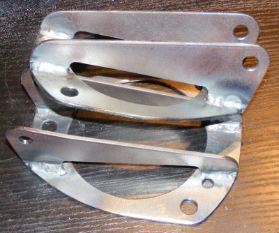

Ich bin gerade dabei mir eine Strebe nach dem Wiechers Vorbild selber zu bauen. Und zwar so, dass es im Works passt.
Im zweiten Schritt werde ich die Wiechers Strebe modifizieren, so dass die auch im Works passt (wegen des Luftfilterkastens).
Ich habe da keine große Eile, aber Fotos kommen irgendwann.
Hier die Befestigungswinkel, die über den Stützlagern auf die Karosse kommen, nach dem Schweißen noch ohne Lack.

minti schrieb:Ich bin gerade dabei mir eine Strebe nach dem Wiechers Vorbild selber zu bauen. Und zwar so, dass es im Works passt.
Hier die Befestigungswinkel, die über den Stützlagern auf die Karosse kommen nach dem Schweißen.
[Bild: attachment.php?attachmentid=71953&d=1300037850]
Nicht schlecht! Top

Meine ist fast fertig, Lack fehlt noch:

minti schrieb:Meine ist fast fertig, Lack fehlt noch:
[Bild: attachment.php?attachmentid=72653&d=1302631917]
[Bild: attachment.php?attachmentid=72652&d=1302631917]

Wie dick ist eigentlich die Stahl Strebe? Gibt ja noch von OMP eine Stahlstrebe für den R56 die sich auch einstellen lässt.
Welche passen den für einen JCW? Dank dem anderen Luftfilterkasten muss die ja fast gebogen sein.
