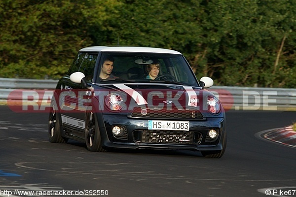

Hab meine bessere Hälfte heute auch mal ans Steuer gelassen Party 01
