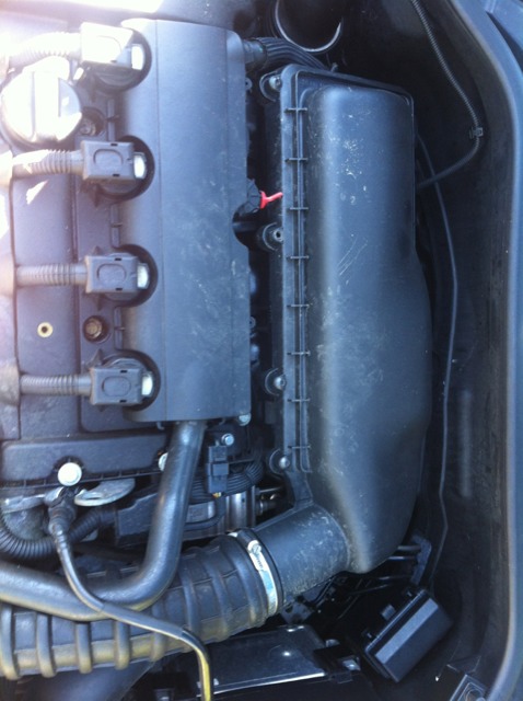

Der aus dem verlinkten Bild is meiner Meinung nach auch kein normaler "S" Kasten. Das ist der größere vom JCW so wie es aussieht.
Meiner ist von 2008 und ich habe auch keinen LMM und du siehst deutlich das der Luftfilterkasten kleiner ist als der von dir verlinkte!

#86
stimmt, das ist kein normaler cooper s 2007er kasten.

#87
Stimmt, der wird aber als normaler S Luftfilterkasten verkauft, dann werd ich mal schauen das ich den bekomm!
Oder?
Hab gerade bei mir geschaut, stimmt ich hab auch keinen Stecker !

    So sieht das bei mir aus !

#89
der wird dann halt als neuer filterkasten verkauft (n18 motor). genau, so wie bei dir siehts auch bei meinem 2007er s ausZwinkern
ich werde mir aus oben gepostetem link einfach die nr. 6&9 holen. muss nur mal noch das beste angebot finden.
