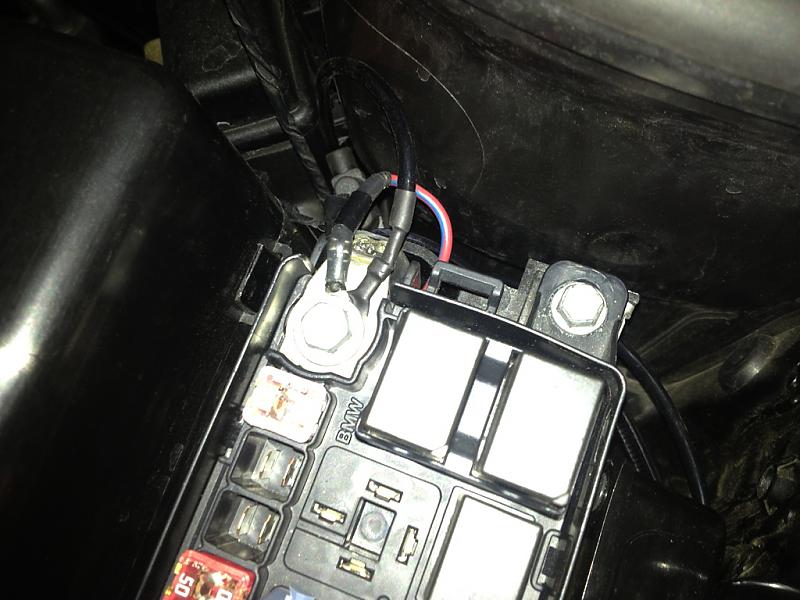

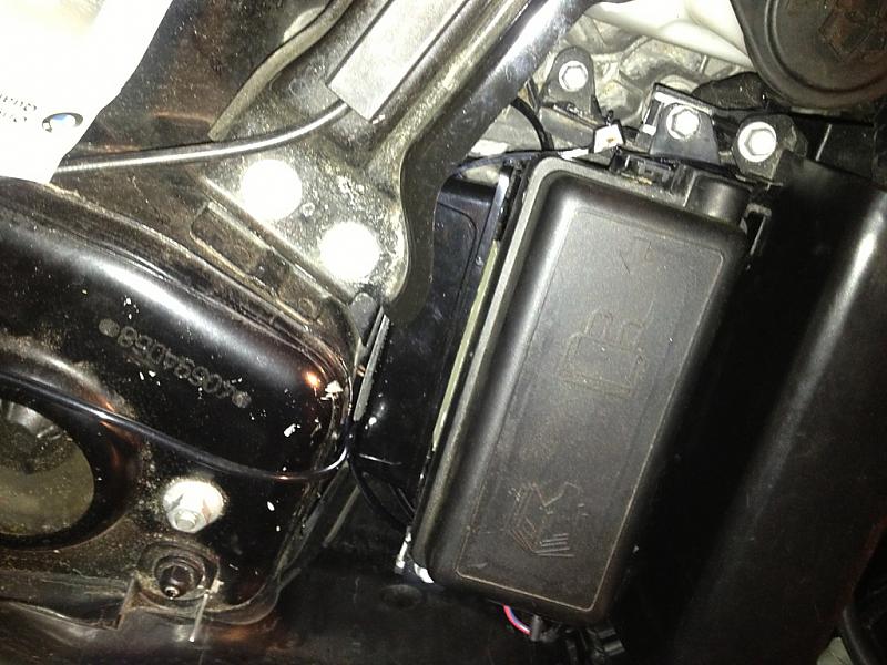

Hallo Ihr lieben,
das Werk ist nun vollbracht... Yeah!
Eins vorweg, für ungeübte Schrauber ist das nichts.
Ich habe mit zwei kleinen Pausen 6 Stunden gebraucht um die LED Tagfahrlichter zu montieren.
Die Stoßstange muss definitiv abgebaut werden. Ich habe es aber so gemacht, das ich die Stoßstange nur gelöst habe, bis ich genug Platz hatte um die Nebler aus- und die LED einzubauen.
Angefangen habe ich mit der Vorderrad Demontage, dann die Radhausverkleidungen soweit gelöst, das ich gut an die Verschraubung für die Stoßstange komme.
Nun habe ich den Frontgrill ( auch nur die oberen 4 Clips demontiert ) nach vorne gebogen. Da ich auch noch die originalen Zusatzscheinwerfer habe, müssen diese selbstverständlich auch wieder demontiert werde, sonst kommt man nicht an die Schrauben der Stoßstange.Anbeten
So hatte ich genug Platz um die Nebler auszubauen und die LED wieder in den Aufnahmering und anschließend an der Stoßstange einzubauen.
Das Steuergerät habe ich neben dem Sicherungskasten montiert, Kabel nach unten gerichtet. Vorab habe ich noch das blaue ( Klemme 15 ) Kabel durch ein Loch an der Wasserkastenwand gezogen. Das Masse Kabel habe ich dann auch gleich unter dem Sicherungskasten angeschlossen.
Um das blaue Kabel durch die Gummitülle in den Innenraum zu bekommen, habe ich die Scheibenwischer demontiert und die Abdeckung vom Wasserkasten. Nun habe ich das blaue Kabel, nach Demontage des Schutzdeckels ( für die Gummitülle ) in den Innenraum verlegt.
Ich habe mir den 12+ ( Klemme 15 ) von der OBD Pin 1 abgegriffen, das ist der blau/grüne Kabel.
Der Kabelbaum wurde von mir unter der Stoßstange verlegt, ich habe ihn mit Rasterband an dem Klimaschlauch befestigt.
Um den Kabel mit den Steckern vom Steuergerät nach unten zu bekommen, bin ich so vorgegangen, das ich den Wasserschlauch von der Scheinwerferreinigungsanlage demontiert habe. Dadurch ist das Einfädeln der Stecker einfacher.
Nach dem Rückbau aller gelösten Teile und der Stoßstange kam dann der große Moment... Selbstverständlich habe ich im Vorfeld eine Funktionsprüfung durchgeführt.
SonneYeah!SonneLolWinke 02Top
Ich habe Euch noch ein paar Bilder mit angehangen.
