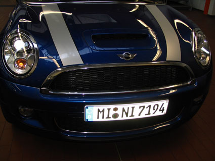

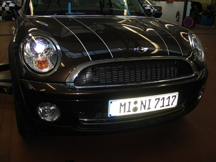

Hallo aus Berlin, ich denke Du meinst das Wabengitter vor dem Kühler - oder :frage:
Normal passt das Wabengitter nicht, aber mit etwas Geschick geht es doch.
Hier mal ein paar Fotos vom Cooper S, das S Wabengitter am Cooper und wo Du neue Befestigungslöcher bohren musst (siehe die blauen Pfeile). Außerdem steht das Cooper S GWabengitter etwas steiler, darum musst Du es etwa 12mm oben zum Befestigen andrücken.
Hier noch die Teilenummern:
1. Wabengitter 51 11 0 404 123 --- 28,92€
2. untere Chromleiste: 51 11 0 417 136 --- 20,83€
Also keine Bange, es passt
