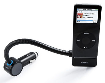

Ich kann euch (obwohl ich den R56S habe) auch nur AUX empfehlen.
Im Zusammenspiel mit dem TUNE FLEX von Griffin ist das super genial.
Stromversorgung, Halterung.. alles in einem und bequemer Anschluss zum AUX IN.
http://www.griffintechnology.com/devices/ipod/nano2g
der TUNE FELX passt nix zu meinem ipod nano 3.generation :/

musste auch länger auf den passenden für meinen nano2g warten.. aber die entwickeln ständig weiter. check öfter mal deren page.
Kanns echt nur empfehlen.
