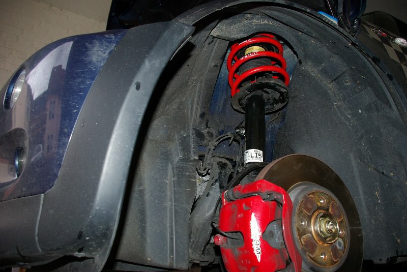

Hat man nun das vordere Rad bei Seite gelegt erblickt man folgende Situation:
[table="width=100%"]
[Bild: attachment.php?attachmentid=36685&stc=1&...1194864324]
(Bild 1: vordere Radaufhängung – Serienzustand)

Nun erfolgt er wahrscheinlich Komplizierteste Teil der Tieferlegung. Man benötigt hierzu min. 2 Federspanner. Ich habe mir kurzer Hand einfach welche selbst zusammen gebrutzelt. Daher nicht so auf das Design achten – erfüllen aber trotzdem Prima ihren Zweck Zwinkern
Ist ein ganz einfaches Prinzip. Man quetscht quasi die Federn durch Zusammendrehen der beiden Halter näher aneinander und kann dann anschließend die obere Dämpfermutter demontieren ohne Angst zu haben, dass einem die Feder ins Gesicht springt. DIESER SCHRITT SOLLTE IN KEINEM FALL UNTERSCHÄTZ WERDEN.
Die Feder besitzt eine enorme Vorspannung und man kann sich dabei schwer Verletzen!
[Bild: attachment.php?attachmentid=36690&stc=1&...1194864324]
(Bild 6: Serien- und H&R -35mm Feder)
[/table]
Federspanner lösen und alles in umgekehrter Reihenfolge wieder zusammenbauen.
Dabei unbedingt darauf achten, dass sich die Feder und alle Gummiunterlagen in der richtigen Position (ursprüngliche Serienausführung) befinden!!!
[Bild: attachment.php?attachmentid=36691&stc=1&...1194864324]
(Bild 7: Federbein mit -35mm H&R Feder)
