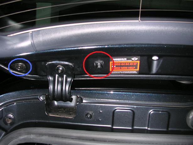

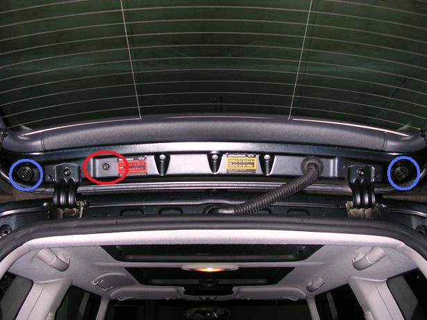

ich möchte mir für meinen Cooper den Cooper S Spoiler zulegen und habe derzeit noch den Chili-Spoiler drauf. Nun lese ich immer wieder von 2 bzw. 3 Befestigungsschrauben und einem Loch in der Heckklappe. Ich habe die beiden Gummiabdeckungen rechts und links in der Heckklappe mit darunterliegenden Muttern. Mittig sehe ich 3 silberne Schrauben, welche wohl zum Rücklicht gehören. Und dann habe ich noch ein Gewinde mit einer Mutter in schwarz mitlackiert zwischen der linken Gummiabdeckung und den mittigen Schrauben, somit im linken äußeren Drittel der Heckklappe. Ist dies die dritte Befestigungsschraube, welche dann ein Loch hinterlässt? Das wäre ja dann nicht einmal mittig.

BILDER: blau die Gummiteile, unter denen sich die Muttern verbergen, rot die fragliche Schraube...

die Schrauben unter den blauen Abdeckungen sind für den Spoiler und beim S Spoiler gleich.
die roten sind für die Bremsleuchte welche auch gleich bleibt

Dann sollte ich keine 3. Schraube haben, welche zur Folge hat, dass ich beim Umbau auf den S-Spoiler ein Loch über habe?!

von 3 hab ich noch nicht gehört.
Du hast ja einen R50. Da haben beide Spoiler 2 Schrauben
Hab bei mir den gleichen wechsel gemacht Zwinkern
