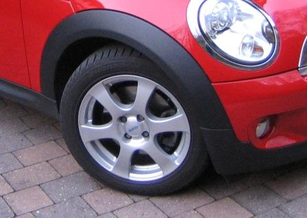

Habe letztes Jahr einen Satz Alutec Plix mit Hankook W330 (siehe Bild) komplett mit Reifengarantie und Montage für 650€ bekommen.
