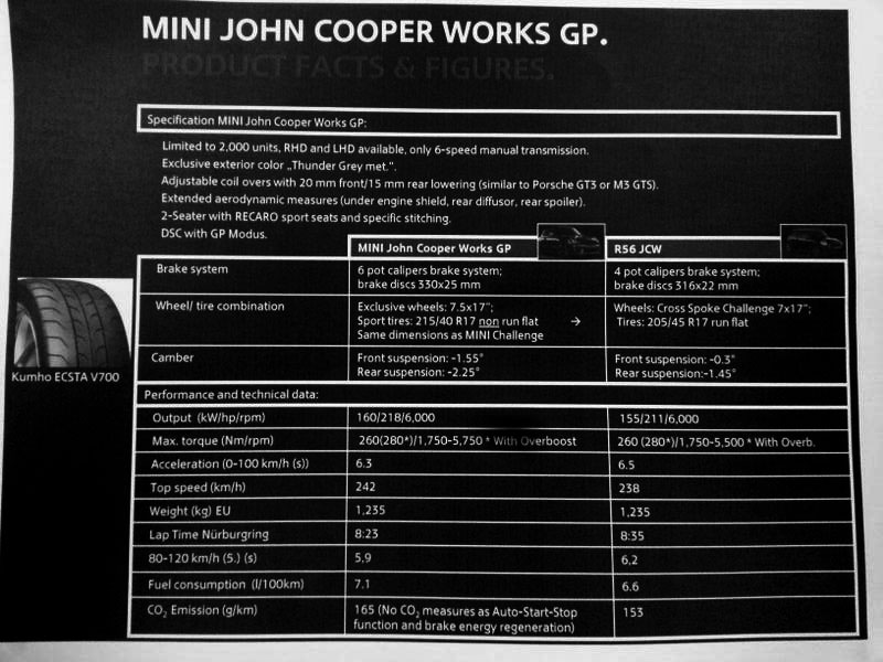

Was mich mal Interessieren würde sind Fahrwerksdaten wie Sturz Nachlauf und so weiss da jeman was genaueres?
der sturz an der VA ist bei 1,5°, wenn ich das richtig notiert habe. das spannende: die dome des GP wurden extra bei der rohkarosse angepasst, dam sturz und upside-down-fahrwerk sauber zusammenpassen.

bigagsl schrieb:der sturz an der VA ist bei 1,5°, wenn ich das richtig notiert habe. das spannende: die dome des GP wurden extra bei der rohkarosse angepasst, dam sturz und upside-down-fahrwerk sauber zusammenpassen.
Naja, es wurden neue Löcher gebohrt. Sieht man ja auch auf den offiziellen Fotos.
Da gab es irgendwo mal ein Vergleichsdokument zwischen Works und GP das eingescannt irgendwo im Forum herumliegt. Head Scratch
