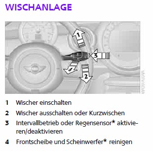

Suppamaehn schrieb:Ich lese hier die ganze Zeit was von bestimmten "Stufen". Wo kann man die Empfindlichkeit denn einstellen?
- Taste am linken Lenkstockhebel für den Bordcomputer drücken bis "Setup" (oder so ähnlich) erscheint.
- lange gedrückt halten => Scheibenwischersymbol erscheint
- nochmal lange drücken => die Einstellung der Empfindlichkeit erscheint
- Empfindlichkeit einstellen (1 = geringe Empfindlichkeit, 4 = hohe)
- lange drücken um aus dem Menü wieder raus zu kommen
Kann ich mittlerweile im Schlaf, muß die Einstellung ja regelmäßig ändern ...

die automatik kannst du anscheinend deaktivieren, und hast dann den manuellen intervall-betrieb
#36
die 53 schrieb:die automatik kannst du anscheinend deaktivieren, und hast dann den manuellen intervall-betrieb
Das Sternchen bedeutet meines Wissens, daß man bei Autos mit Regensensor in dieser Stellung selbigen aktiviert, bei Autos ohne Sensor die normale Intervallschaltung.
Umschalten von Regensensor auf normales Intervall geht nicht.
Manuell ansteuern kann ich nur die beiden normalen Geschwindigkeiten.

mein ich doch. wenn er dann daktiviert ist, musst doch trotzdem die manuelle steuerung haben. hab die automatik leider nicht.
#39
die 53 schrieb:mein ich doch. wenn er dann daktiviert ist, musst doch trotzdem die manuelle steuerung haben. hab die automatik leider nicht.
Wie gesagt: manuell nur die normalen Geschwindigkeiten, keine Intervallfunktion.
Also so wie es ganz früher bis in die 70er Jahre hinein war, als die Autos keine Intervallschaltung hatten, bzw. diese nur gegen Aufpreis erhältlich war.

Nein, auch wenn's zehnmal behauptet wird, es stimmt trotzdem nicht!!
Wer den Sensor hat, hat keinen manuell einzustellenden Intervallschalter...
