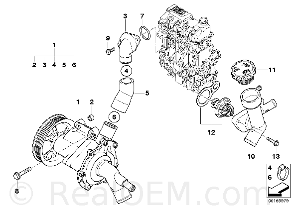

Beiträge: 11.171
Themen: 48
Gefällt mir erhalten: 164 in 153 Beiträgen
Gefällt mir gegeben: 40
Registriert seit: 25.03.2005
Wohnort: Norderstedt
Du fährst ja 'nen Cooper, evtl. gilt folgendes auch für Deinen:
Es gab einige wenige MCS, da ist das Kühlwasser langsam zwischen Gehäuse des Kühlwasserthermostats und Zylinderkopf entwichen - Abhilfe: Kühlwasserthermostat mit Dichtung (gibbet nur zusammen) und Thermostatgehäuse (ist aus Plaste) erneuern.
Wie gesagt ob es für den Cooper gilt weiß ich nicht, Konstruktion ist ähnlich, auch wenn das Thermostatgehäuse ein anderes ist.
No. 12 und 10
