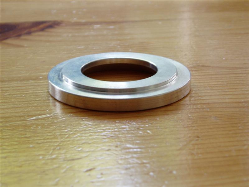

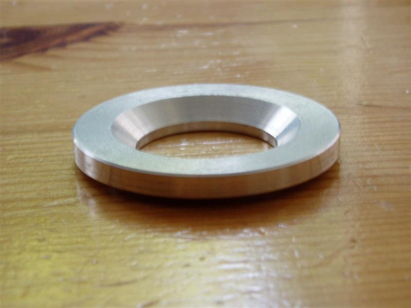

Durch die Tieferlegung wird der Längenausgleich der Antriebswellen völlig ausgenutzt, praktisch bis zum Anschlag. Je nach Tieferlegung ( Anzahl mm ), Leistung und ganz besonders je nach individueller Fahrweise treten die Vibs auf; ein KM-Angabe kann es daher nicht geben.
Die Distanzstücke verlängern quasi die Wellen / bzw. verkürzen deren Strecke und führen somit zu einer Entlastung. Die Materialwahl ( Alu ) hilft latürnich, die ungefederten Massen nicht allzu sehr zu erschweren.

Kurzer Zwischenbericht nachdem ich gestern die Distanzstücke montiert hab.
Die Montage ist tricky, aber wenn man weiß wie auch alleine mit nem Bock zu erledigen. Eine Neuvermessung der VA ist meiner Meinung nach nicht notwendig, da Spurstangenkopf montiert bleibt.
Ich bin jetzt ca. 4 bis 4,5cm tiefer und alle Vibrationen die da waren sind völlig verschwunden bzw. so harmlos das sie auch von anderen Teilen des Fahrwerks stammen könnten. Man muß dazu sagen ich hatte vorher bei gleicher Höhe zu jetzt Vibrationen, man konnte meinen ich hab nen überdimensionierten Mixer !
Es wird jetzt noch etwas mit der Höhe experimentiert um den Spielraum mit den Distanzstücken zu ermitteln. Ebenso werd ich noch einige wenige andere Minis bestücken um bei anderen Wellenkonfigurationen es zu testen.
More to come...

Kurzer Zwischenstand:
die ersten Prototypen sind raus, leider hat sich herausgestellt das die Dicke nicht passt
Also neu die Teile vermessen und wieder von vorne...
Sorry, ich wär auch am liebsten schon fertig mit den Teilen...
