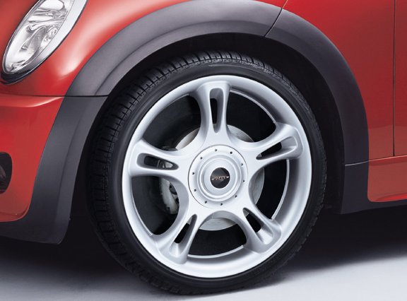

Meine Felgen sind die WORKS Felgen (siehe Anhang), 7JX18H2 ET 52mm
Ich verstehe im Gutachten die letzte Zeile "ET Rad/Gesamt.." nicht so wirklich, was damit gemeint ist und ob meine Felge diese Auflage erfüllt?

Geht. Ich fahre die jetzt mit 215/40R18 breit, 18mm Distanz und R95 auf das Cabrio.
Hinten schleift eine kleines bisschen bei tief einfedern aber minimal.
Und das Mini ist auch noch ein bisschen runter gelassen.
In Holland haben wir aber kein TÜV.
Übrigens haben nicht alle Herstellern den 215/35R18 Reifen, den meisten nur den 215/40R18.
[Bild: 34646.jpg]
#3
Ich fahre die R105 mit 215/35/18 mit vorne 25mm und hinten 20mm Distanzen pro Seite. Aber mehr ist nicht möglich ohne die Radkäste zu ziehen!

hey, berthil so sieht das wirklich gut aus, so hab ich mir das auch vorgestellt! Smile :)
wäre aber jetzt noch toll, wenn mir irgendwer noch was dazu sagen kann, ob das beim TÜV so durchgeht und ob ich für die Felge noch irgendwas an Unterlagen benötige?
