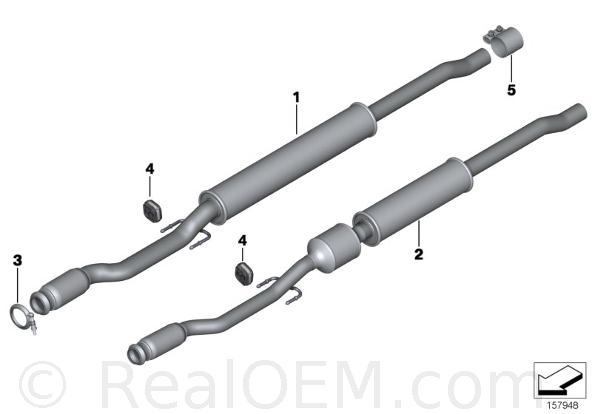

die krümmung ist teil des ESDs:
[Bild: 231.png]
das ist der VSD (unterschiedliche varianten, die ab werk verbaut werden):
[Bild: 241.png]
dein problem wird sein: das rohrende des VSD hat einen anderen durchmesser, als das rohr des ESD (ca. 13mm im durchmesser größer). dafür brauchst du eine distanzhülse, ein aufgetulptes zwischenstück, oder sons eine lösung. zusätzlich brauchst du noch die auspuffhalterungen des S:
[Bild: 231.png]
