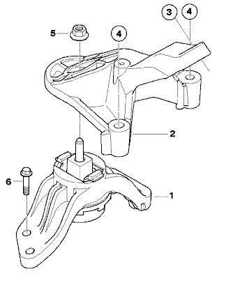

.......ganz neuer Ansatz..............in einem Ami-Forum hab ich gelesen das die Geräusche von einer ungenügenden Motordämpfung zur Karrosserie her kommen. Dafür gäbe es eine Abhilfe. Das hier:
http://www.nm-eng.com/228856.html
Schon wer verbaut? Wenn ja, hat es den gewünschten Effekt gebracht?
Gruss
RK
[Bild: 333241.png]......Ziel unter 7 Liter.......Devil!

Ralph525 schrieb:.......ganz neuer Ansatz..............in einem Ami-Forum hab ich gelesen das die Geräusche von einer ungenügenden Motordämpfung zur Karrosserie her kommen. Dafür gäbe es eine Abhilfe. Das hier:
Gruss
RK
Genau das meinte ich auch. Wink
[Bild: sigpic9218.gif]

@Coop_SH: sind wir mutig und kaufen einfach das Dingens......Pfeifen
