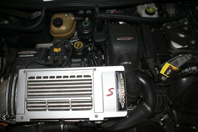

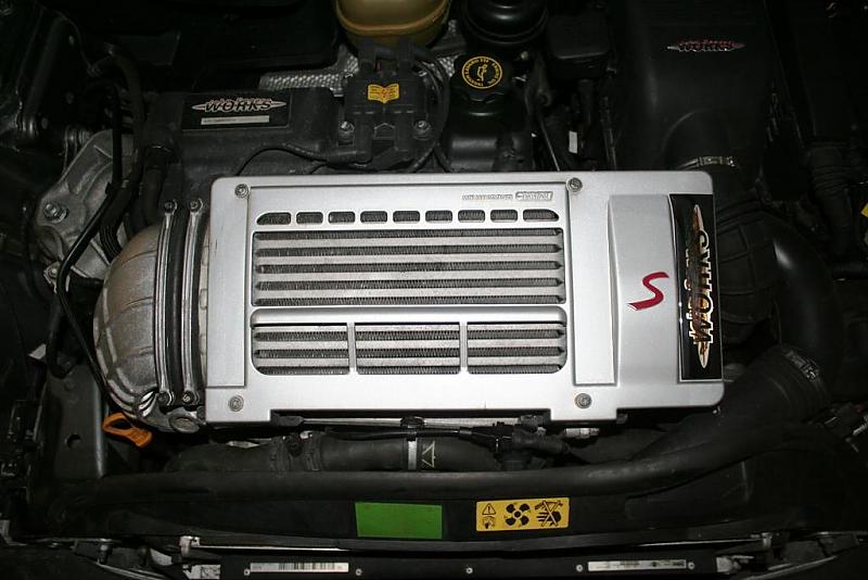

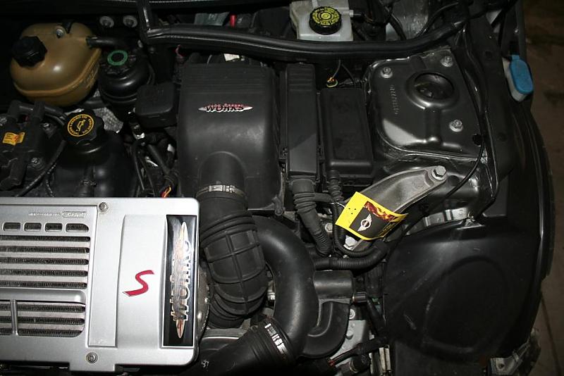

ich mach morgen mal ein foto von meinem luffi
edit:
kann sowieso nicht schlafen und war noch schnell im keller Pfeifen
