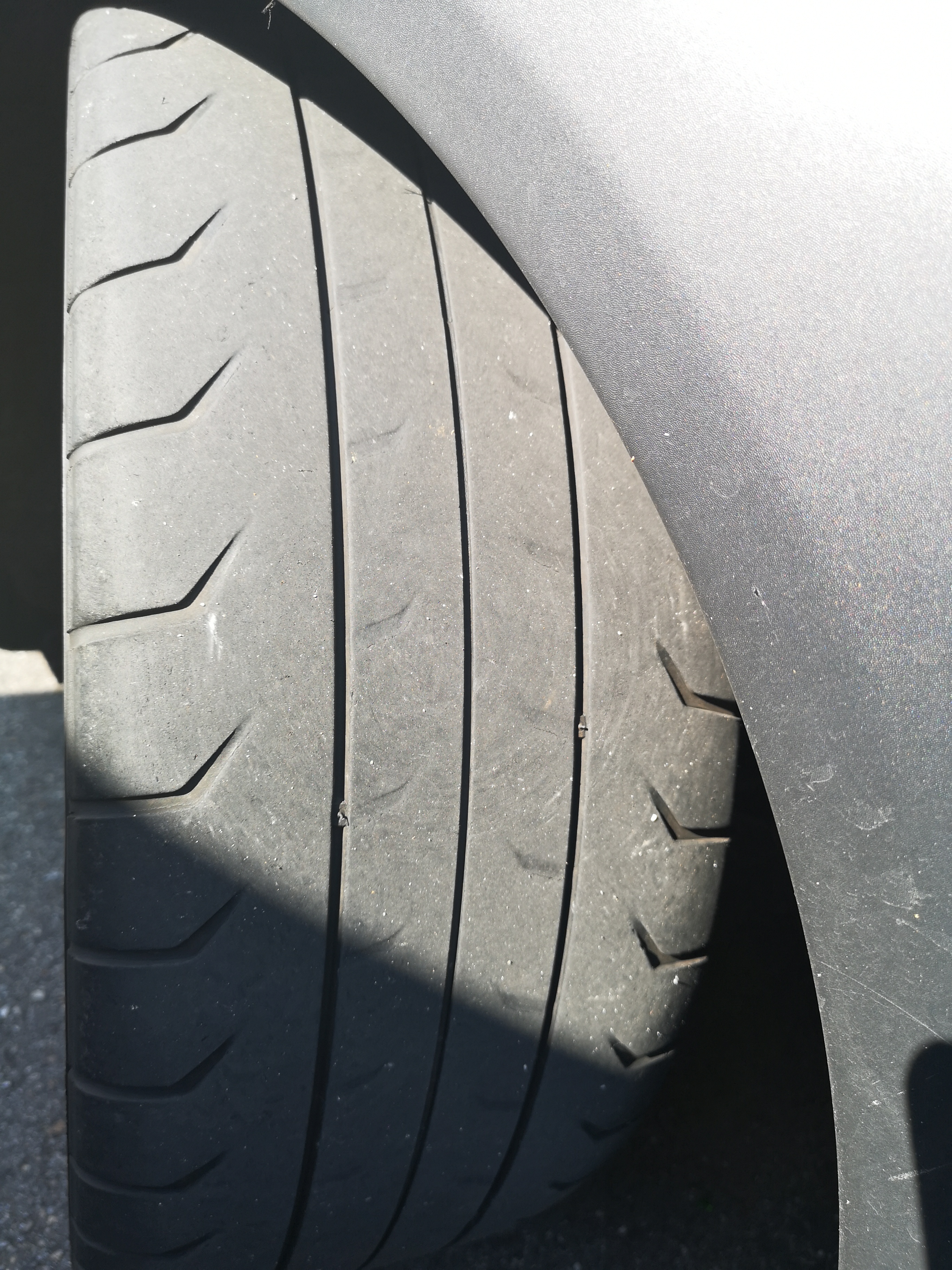

Hab heute mal ein bisschen mit dem Druck gespielt, hab mit 0,3bar weniger als Standart angefangen und hab gemerkt, dass sich die Reifen hinten recht gleichmäßig abfahren. Vorne finde ich haben sie sich weit außen abfahren, hab dann vorne mal 0,1bar mehr drauf gemacht und find es im Moment so echt gut. Hab also hinten 2,2bar und vorne 2,6bar.
