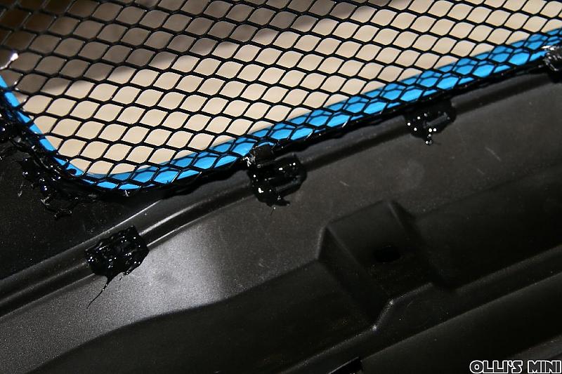

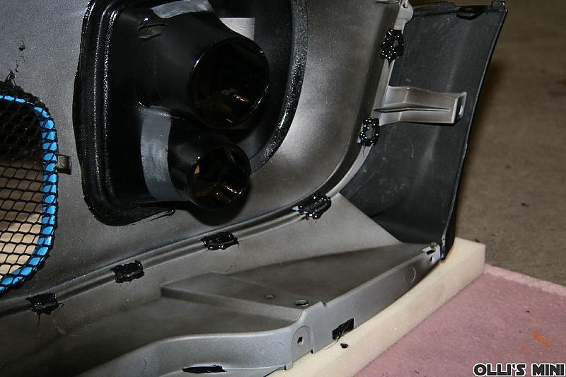

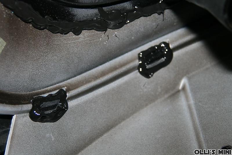

Ja! Mini bzw. BMW steht in der Pflicht, na und? Die kümmerts aber nen Scheißdreck. Und wenn die wieder die Lippe montieren, dann so wie die es immer machen und fertig. Und bevor wegen mir ein anderer zu Schaden kommt, investiere ich 15-20, oder 30€ und hab das Teil bombenfest an meinem Auto und schone meine Nerven. Die ganze hin und her Rennerei wegen ner abgeflogenen Lippe schenke ich mir lieber.
@Demi,
es sollte in jedem Fall ein 2K Kunststoffkleber sein. Ich habe das Zeug von Würth, kostet zwar ne Menge, aber hält wie Sau. Benötigt wird für das Zeugs allerdings noch eine passende Pistole.
Sicherlich gibt es noch andere Hersteller die solche Produkte haben, z.B Henkel.
Lippe einklipsen und von hinten diese nochmals mit dem Kleber verfüllen, so kann der Clip nicht mehr aus der Öffnung rausrutschen

Danke Olli für den Tip und die Fotos!! Party!!
