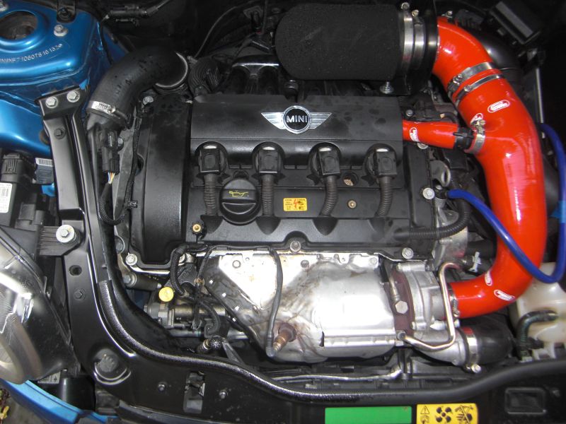

Habe heute ein mega großes Problem bei meinem kleinen. Nach ner Autobahnfahrt mit guten 245km/h hab ich in meiner Garage die Motorhaube aufgemacht und was sehe ich da???!!! Alles voller Öl im Motorraum. Auf der linken Seite des Motorraums und der Haube, stand richtig das Öl und ich musste feststellen, dass mein Ölstab ein Stück rausstand. Ich vermute dass es dadurch das Öl rausgedrückt hat aber warum bitte stand der Ölstab etwas raus??? Ca. 3-4cm hatte schonmal jemand das Problem oder hat jemand ne Erklärung? Der Stab war vorher richtig drin da ich vor ner Woche das Öl kontrolliert habe.

So nachdem ich gestern meinen Motorraum vom ganzen Öl befreit hatte, hab ich den Ölstab richtig reingesteckt und nochmal ab auf die Autobahn. Nachdem ich mit meiner Probefahrt fertig war und die Motorhaube erneut aufgemacht habe, war wieder alles voll mit Öl und mein Ölstab schon wieder draußen. Das kann doch wohl nicht sein!
Hatte das schonmal jemand von euch? Ist mein Ölstab kaputt? So ein Mist! arrrrgggg

Bring das Auto umgehend in die Garage, denn es sollte nicht so viel Überdruck im Ölsumpf herrschen, dafür gibt es ja die Entlüftung in den Ansaug.
Meiner hat Mühe wenn ich den Messstab im Leerlauf rausziehe, man hört irgendwie richtig wie er Luft anzieht.
