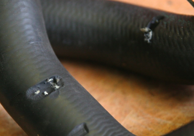

Abstiel schrieb:Kann mal Fotos von den kaputten Schläuchen machen und euch die Position im Motorraum markieren. Die Stellen liegen auch unten an den Schläuchen, so dass man es nicht so einfach sieht.
LG Max
Hast du jetzt schon Fotos?
#13
Hier die Bilder.
Die Beschädigung sind von unten, also nicht so einfach ersichtlich, aber ich denke doch fühlbar.

Abstiel schrieb:.
Heute dann der ernüchternde Anruf der Werkstatt, es war kein Mader sondern es hat anscheinend das Schaltgestänge den Kühlschlauch über 60.000km bearbeitet und so ein Loch reingerieben.
