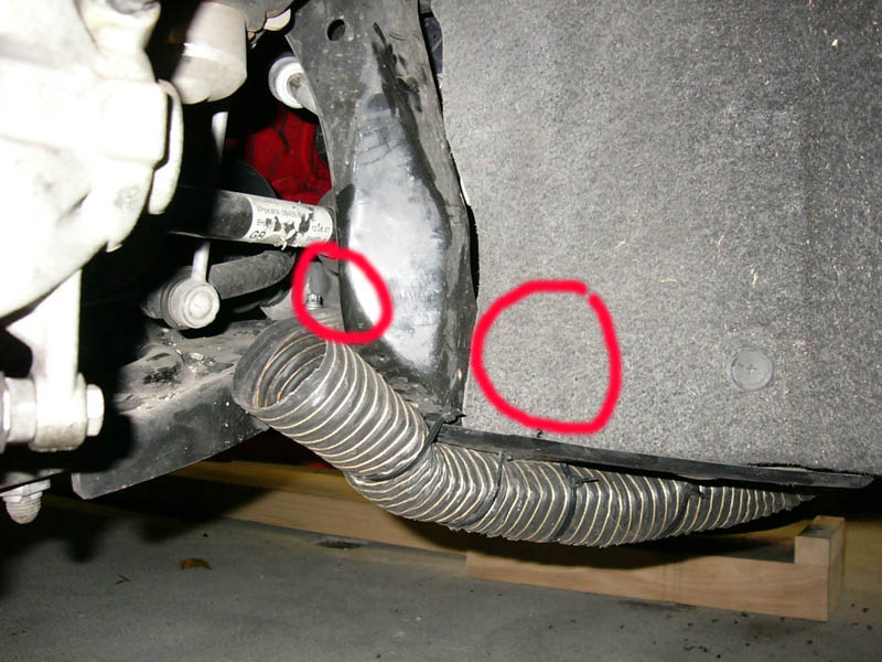

ich hab die nebelscheinwerfer rausgehauen...
um genau zu sein: nur den hinteren teil ( mit der lampe )
den vorderen teil hab ich drinn gelassenund nur das Glas rausgeschlagen -> da passt dann super der schlauch rein ( mit 2 schrauben seitlich fixieren ) und schon ist der anschluss vorne fertig

is nur bisschen aufwand das zu verbauen ( die radnabe muss ab )...

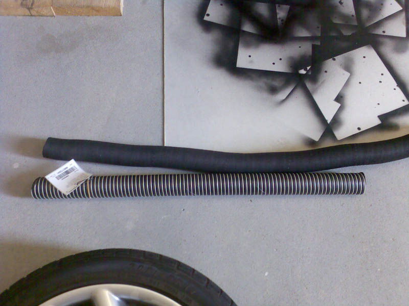

Ich empfehle als erstes die Spritzwasser-Schutzschilder hinter den Scheiben zu entfernen und die Bremsflüssigkeit mit EBC BF307+ zu ersetzen, das reicht in 95% der Fälle schon dicke für die Strasse und auch für Slaloms.
Anstelle der Trichter und der Schläuche kannst du dir auch was überlegen den Fahrtwind nur mittels der Schläuche ins Radhaus zu leiten. Die Schläuche sind Meterware für ca. 25€/m.
