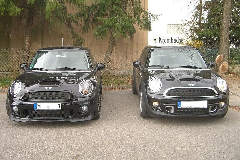

will mir diese led´s als standlicht bestellen
http://www.hypercolor.de/products/Standl...4c54j72u20
welche passen besser zu xenon 5000k oder 10000k?
vielleicht auch fotos zum vergleichen
viTso schrieb:will mir diese led´s als standlicht bestellen
Ich habe die 5000K eingebaut.Auf dem Foto siehst du den Vergleich mit der Originalbeleuchtung.
