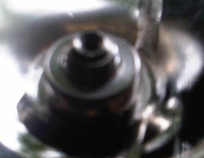

Nach dem Einbau des Endschalldämpfers habe ich mir bei BMW die passende Blende gekauft.
Ist es üblich, dass diese nicht mit der Schraube am Endschalldämpfer "verankert" wird, sondern einfach über Druck an diesem befestigt wird? Habe es jetzt mal so montiert und auch sehr festgezogen - hatte nur im Hinterkopf, dass es immer mit einer Verschraubung funktioniere eigentlich. Hat hier jemand Erfahrungen damit? Habe mal ein Foto angehängt, auch wenn mein Handy leider nicht sauber fokussiert hat.

Darf man fragen, was Du überhaupt fotografiert hast? Sieht aus wie eine unscharfe Makroaufnahme von einem alten zerlegten Lungenautomaten einer Atemschutzausrüstung
Ja, sorry für die schlechte Aufnahme. Es handelt sich um die Innenseite der Blende - und zwar an der Stelle, an der die Schraube von außen hereingedreht wird.
