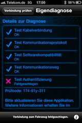

Habe heute meinen iPhone 4 Snap-In Adapter bekommen (Media, mit Lüfter). iPhone lädt und kann auch Musik abspielen, aber die MINI Connected Funktionen gehen nicht?
Mein MINI ist von 04/2011 und das iPhone hat iOS 5.0. Allerdings geht alles (bis auf PlugIn und Video) mit dem weißen Apple Kabel Head Scratch
Hat jemand eine Idee?

Also funktioniert leider nicht. Anbei mal ein Screenshot der Verbindungsprüfung sowie mein Navi Softwarestand und Bilder des Snap-In Adapters.
Aber evtl. liegt es wirklich an iOS 5. Muss ich mal sehen das ich ein anderes iPhone 4 teste mit iOS 4.3.5
VanGTO schrieb:Also funktioniert leider nicht. Anbei mal ein Screenshot der Verbindungsprüfung sowie mein Navi Softwarestand und Bilder des Snap-In Adapters.
Wenn man dem glauben darf, steht dort, dass die MINI Connected App aktualliesiert werden soll.

Stimmt, aber ich benutze schon die aktuellste Version (2.0.0)
