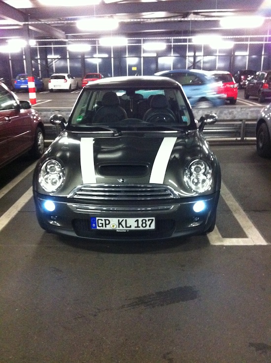

cocaloca schrieb:also ich habe mir die gekauft
http://www.ebay.de/itm/200661765546
und die passen und sehen gut aus. passen gut zum xenon.
wärst du so nett und postest ein foto? Anbeten
würd mich echt interessieren wie die aussehen...
thx
LG Michael
Sodele ... wie gewünscht die Bilder. Also ganz sooo blau sind die Lampen nicht. Eher ein sehr kühles weiß. Ich finde die passen gut zum Xenon.
Ach noch etwas. Eine Lampe hatte einen Wackelkontakt - hab den Verkäufer angeschrieben und 2 Tage später hatte ich eine neue Lampe. Top Service. =)
