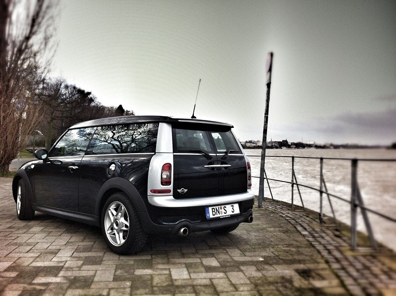

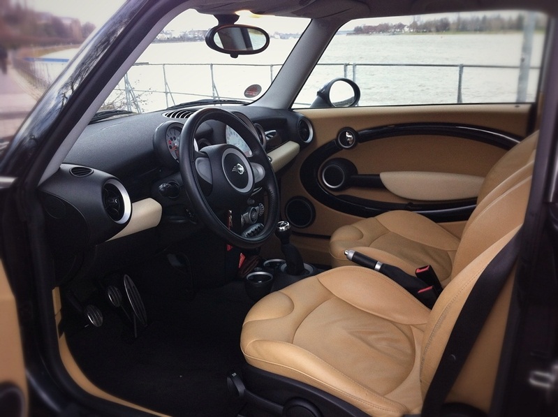

jetzt hab ich den Kleinen gerade mal zwei Wochen - und möchte ihn keinsefalls mehr missen. Ein super Auto, das einem bei jedem Einsteigen ein Lächeln ins Gesicht zaubert
