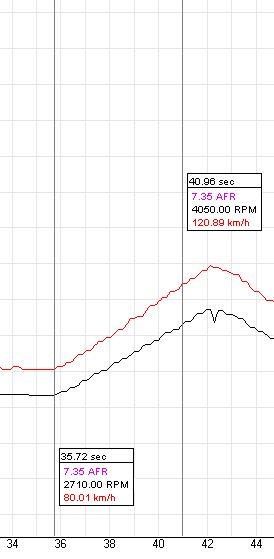

so heute habe ich meinen auch mal gemessen
Daten sind gelogt
die Strecke war eben

anbei noch die Logs
einmal habe ich noch gelogt bei ganz leicht abwärtsPfeifen
