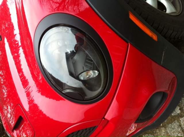

So, fertig.
Deckt super! Allerdings ist die Dose jetzt leer ( nach 2 Ringen vorn ). Denke auch, dass das an der Grundierung lag, denn die ist weißgrau...
Morgen kauf ich dann noch weitere 2 Dosen für den Rest...
Ergebnis:
PS: keine Ahnung wieso das Bild gedreht ist, auf meinem Mac ist´s richtig dargestellt...

#49
Schaut schon perfekt aus Top

#50
Jaaa, ich bin sehr zufrieden und gespannt wie´s hält.
