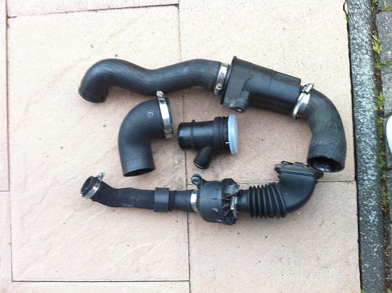

So heute mal unnötige teile aus dem Motorraum verbannt...
Eingezogen ist Forge und das Facelift System...
Gute Investition Top
Joe Klugmann schrieb:So heute mal unnötige teile aus dem Motorraum verbannt...[attachment=55620]
Und?? Merkst was?

Bei mir hat's sich schon rentiert.vor allem der Forge Schlauch
Minimal beim beschleunigen zwischen 2500-3000 umdr läuft's jetzt etwas runder ab vom Gefühl her bin aber auch bis jetzt nur von der Bühne bis in die Garage gefahren...
hmm, lohnt sich dann der Aufwand Head Scratch

Nein, ich finde im Ladedruck System
Haben diese teile von Mini nix zu suchen! Kenne auch jetzt so spontan keinen Turbo der so einen Müll eingebaut hat!
Also raus damit! Und evtl kann
ich die Tage mal berichten ob's noch was anderes gebracht hat... Wink
Was für Teile hast den vom FL verbaut ?!

spg schrieb:Viel einfacher, nimm das Teil vom Facelift, dauert max 30 Minuten das einzubauen...
08 Ansaugleitung 06/2010 13717611120 wie man sieht fehlt #11-18.
http://www.realoem.com/bmw/showparts.do?...g=13&fg=20
Kann ich beides bestätigen, wir haben am 2007 MCS alles eingebaut, da streift gar nichts und das Ansprechverhalten hat sich verbessert.

Und halt den Schlauch von Forge... Wink
