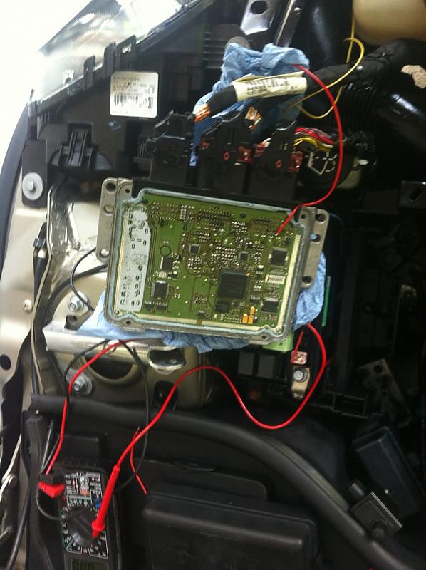

So heute ist der kleine gestorben... Sad
Einer von den wasserdichten Stecker am Motor Steuergerät hatte die Dichtung Defekt und nun ist ein Pin vom Steuergerät weggerostet! Ergebnis Steuergerät im Arsch Mini läuft nicht mehr!
Gebrauchtes geht auch nicht also darf ich bei BMW ein neues Kaufen!
Zum Kotzen!

StummBuuh! was ein scheiss - hoffentlich hast du nicht noch was abgeschossen durch das defekte steuergerät - was kostet denn sowas? Augenrollen

Denke das ich so mit ~ 1000€ rechnen muss.
Nein glaube nicht das was weiteres defekt ist... Mal schauen wofür der PIN ist der meinem jetzt fehlt...
So, PIN 16 von dem Schwarzen Stecker 53-Polig (X60004) ist bei mir nicht mehr da, das ist der PIN für die Versorgung Klemme 30.
Ich glaub ich versuche morgen mal was aus, mehr wie nicht funktionieren kann es ja nicht. Pfeifen
Verdammt! Das ist nicht schön! Traurig
Kannste mal ein Foto machen? Dann könnte man mit Kontaktspray Vorsorge treffen... Top

Schaut lieber ob die Dichtungen ganz sind...
3 Stecker
2 x Staubtrocken
1 x Nass
Wie bekomme ich die Platine aus dem Steuergerät? Pfeifen
Spartipp, läuft wieder...
Joe Klugmann schrieb:Spartipp, läuft wieder...
[attachment=55752]
eek! du hast da nicht einfach nen Kabel eingelötet und so nach draussen geführt? Stumm
