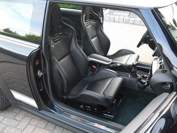

So jetzt ist er nahezu fertig Zwinkern. Wenn ich viel Zeit habe werde ich noch die Scheinwerfer schwärtzen.
Folgendes ist nun passiert:
-Oz Superturismo in 7x18
-KW-Gewindefahrwerk Var. 2
-Chromteile schwarz (foliert)
-JCW Domstrebe
-JCW Sitze
-JCW Bremse komplett
-JCW Tuning-Kit
-Alpine Soundsystem
-Sturzstreben hinten
-div. optische Kleinigkeiten

Diese Sitze AnbetenLiebe

herrlich! diese ledernen Recaros.
Hab mir die Alcantaras genommen. konnte mich lange nicht entscheiden
