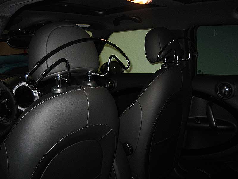

Kleiderbügel für die Kopfstützen
Ihr wollt eventuell Kleiderbügel für die Kopfstützen, findet aber die Plastikdinger aus dem BMW Zubehör nicht besonders?
Ihr könnt auch die originalen Bügel vom VW Sharan nehmen. Sie sind komplett aus verchromten Stahl und passen hervorragend zum Interieur des Minis.
Lediglich die Aufnahmen müssen auf die Kopfstützenstangen angepasst, sprich etwas aufgedreht werden.
Anschliessend sieht das montiert so aus:

TRON schrieb:Ihr wollt eventuell Kleiderbügel für die Kopfstützen, findet aber die Plastikdinger aus dem BMW Zubehör nicht besonders?
Super Tipp, vielen Dank! Hättest Du mal eine VW-Teilenr. oder Link? Ich finde nur solche, die deutlich anders aussehen als Deine, z. B. hier:
http://www.volkswagen-zubehoer-shop.de/s...?info=p203
http://www.ebay.de/itm/Kleiderbugel-VW-s...2322366a41
http://www.ichwillautoteile.de/shop/VW-G...--354.html

schau mal hier, da laufen morgen welche aus Mr. Orange
http://www.ebay.de/itm/2-Kleiderbugel-fu...416b759ac5
Die Teilenummer für die Sharan Kleiderbügel lautet: 7M3 862 663

TRON schrieb:Die Teilenummer für die Sharan Kleiderbügel lautet: 7M3 862 663
Vielen Dank, damit habe ich folgendes gefunden: http://www.passatplus.de/umbauteile/klei.../index.htm
Angeblich ist der Lochabstand 150 mm. Stimmt das?
Brauche die Bügel eigentlich für einen R 57, da habe ich grad 110 mm gemessen.

Ben schrieb:Vielen Dank, damit habe ich folgendes gefunden: http://www.passatplus.de/umbauteile/klei.../index.htm
jup stimmt, aber die Ösen sind flexibel und können gebogen werden.

TRON schrieb:jup stimmt, aber die Ösen sind flexibel und können gebogen werden.
Soviel? Auf Deinem Foto sehen sie auch leicht zur Mitte hin gebogen aus, oder täuscht der Eindruck?
#7
Ja, sind sie.
