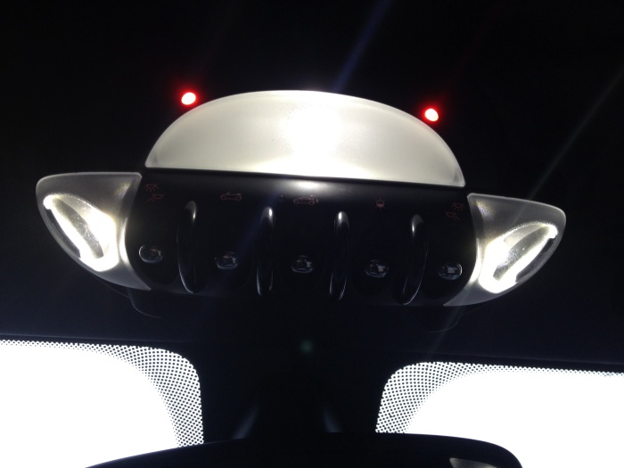

So, hier mal die Ergebnisse des LED-Innenraumtests:
Auf dem ersten Foto ist die komplette Schalter- und Lichteinheit zu erkennen. Sie wird mit ein bißchen Mut und sanftstarkem Zug vorne heruntergezogen. Dort sind dann die drei Fassungen für die Lampen zu erkennen, eine in der Mitte und eine jeweils links und rechts aussen.
Die Fassungen werden um 90Grad gedreht und können dann mit der Lampe nach oben entnommen werden. Dadurch spart man sich mühseliges Fummeln an den Birnen, wenn man die transparenten Abdeckungen zur Seite entfernt und die Lampen von unten tauschen will.
Die folgenden Fotos zeigen die LED-Testvarianten:
Variante 1: 3x LED Glassockellampe W5W mit 3 MultiChip-LEDs axial - Neutralweiss 5000K (Hypercolor Artikel 85)
Variante 2: 1x LED Glassockellampe W5W mit 3 MultiChip-LEDs axial - rot - linke Seite (Hypercolor Artikel 85)
Variante 3: 1x LED W5W Glassockellampe universal Hypron Serie - rechte Seite (Hypercolor Artikel 223)
Variante 4: 3x
LED Glassockellampe W5W mit 1 MultiChip-LED axial - Neutralweiss 5000k (Hypercolor Artikel 75)
Variante 5: 2x gelbe LED Glassockellampen mit 1 Power-LED - (Hypercolor Artikel 30)
Für meinen Geschmack gehören in die Deckenlichteinheit nur weisse LEDs, wobei mir die Variante 1 und 3 als zu hell erschienen (vor allem in der Nacht schon WIRKLICH hell), daher habe ich mich für die Variante 4 entschieden.
Die etwas zweckentfremdeten Blinker-LEDs von Variante 5 werde ich mal als Untertürlicht ausprobieren.
Das letzte Foto zeigt die Soffitte im Handschuhfach (dabei habe ich den USB-Anschluss entdeckt Zwinkern)

Die Hypron ist also nochmal etwas heller als die MCM.

Ja, die Hypron ist nochmal deutlich heller, weil sie axial und radial abstrahlt.
Die 3er LED ist insofern unpraktisch, weil sie durch die Kopfgröße nur von unten eingesetzt werden kann.
Aber ehrlich gesagt wäre mir alles, was mehr als eine LED-Quelle hat, viel zu hell ... ich bin heute Morgen mal wieder sofort wachgeworden, als ich ins Auto eingestiegen bin und die mittlere Deckenleuchte mich geflutet hat. eek!
Mit den Hyprons in der Deckenbeleuchtung könntest du dann locker nach verlorenen Kontaktlinsen auf dem Boden suchen. Mr. Orange
