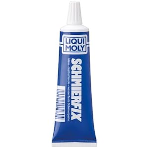

		Hi, ich hab ein total nerviges Problem. Mein Heckklappenschloss klappert penetrant auf unebener Straße. Bisher wurde das schloss 2x getauscht und der Bügel in der Heckklappe. Nach dem letzten Werkstattbesuch war dann auch alles bestens da der Mechaniker dort ordentlich fett ins schloss geschmiert hat. Das fett ist nun leider seit ca 2 Monaten wieder verschwunden und die Klappergeräusche wieder da. Da ich nicht jedes mal wieder in die Werkstatt will, würd ich mir jetzt gern auch so ein Fett holen weis aber nicht welches? Was könnt ihr empfehlen? Das Autohaus wollte mir nur ein Spray verkaufen welches aber bisher nichts an den Geräuschen verbesserte..
Ein Stofffetzen unter das schloss hat leider auch nichts gebracht. Ich Dreh bald durch wenn ich das Geräusch nicht weg bekomme..

		Yeah danke, des ging ja flott. Werde das liqui Moly testen

		ja die Tuben sind etwas besser , bei den Sprays geht zu viel daneben.
nimm aber auf jeden fall weißes fett!!

		Hab das liqui Moly bestellt. Da steht jetzt allerdings dabei es ist transparent..stimmt, das weiße fett war auch das was die in der Werkstatt hatten und am meisten gebracht hat.

		bei Liqui Moly kannst nicht viel falsch machen , das weiße hat nur den Vorteil das man es besser sieht , falls du mal unabsichtlich ankommen würdest
