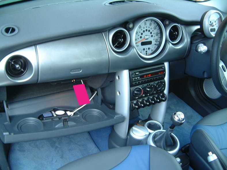

hat noch jemand das icelink versteckt angebracht?
Ich plane es bei mir im Handschuhfach zu montieren, so das es bei geöffneter Klappe direkt bedienbar ist --> Idee bisher: links auf der schrägen Fläche der Handschuhfachklappe (siehe Bild in pink markiert & als Linkslenker gedacht Augenrollen )

cooper4me schrieb:hat noch jemand das icelink versteckt angebracht?
gibts dazu Erfahrungen?
Grüße
Also ich habe mein Ice Link hinter dem Radio versteckt. Smile
Momentan liegt meins in dem Nachrüstfach hinter der Mittelkonsole. Dank schwarzer IPOD Hülle nicht zu erkennen.
Handschuhfach war bei mir auch in der näheren Auswahl, bis mir das Ablagefach besser gefiel...
Also das Anschlußkabel würde ich eher durch die - eigentlich wohl für den Aux Anschluss - gedachte schwarze Plastekappe links legen. Das Ende für den Anschluß am Ice Link sollte dort gut durch ein kleines Loch passen.
Wenn der IPod ohne Hülle benutzt wird, würde ich im Handschuhfach das Cradle befestigen, sonst kann der auch ganz gut da Halterung drin liegen.
warhammer schrieb:...Wenn der IPod ohne Hülle benutzt wird, würde ich im Handschuhfach das Cradle befestigen, sonst kann der auch ganz gut da Halterung drin liegen.
So wars gedacht, cradle an die markierte Stelle. Bei geschlossenem Handschuhfach sind Cradle und Pod dann genau in der Waagerechten. Ich denke ein kleiner Schaumstoffstopper sollte dann ausreichen um bei Notbremsungen etc. ein Rausrutschen zu verhindern...
