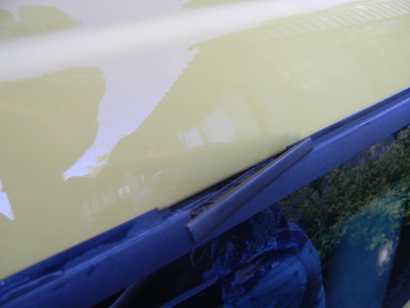

ich habe mir einen Thule Dachträger für meinen 2012er Mini Clubman bestellt. Leider ist die Montageanleitung nicht wirklich hilfreich. Vielleicht hat jemand den Träger schon einmal montiert und kann ein paar Tipps geben. Hauptsächlich geht es mir darum, wie die seitliche Dachleiste aufgeschnitten wird. Ich trau mich nicht wirklich und habe keinerlei Vorstellung wie Thule das meint: von oben unten oder seitlich.

kurze email an Thule, die sind sehr hilfsbereit gewesen und haben heute Fotos zugemailt, damit man sich das vorstellen kann. Hier das Ergebnis für die es interessiert.

Interessant, und wo läuft dann das Wasser hin Head Scratch

Hallo,
ich hoffe das das Wasser da hinläuft wo es keinen Schaden anrichtet. Sind heute gerade dabei den Träger zu montieren. Leider hat Thule ein falsches Maß angegeben ( fast 6 cm zu weit nach hinten ), ist aber bei dem ersten Schnitt schon aufgefallen. Unter der seitlichen Dichtung kommt dann nach dem Wegschneiden eine angeschraubte Alu Brücke hervor, die schon ab Werk für das Untergreifen des Dachträgers vorgesehen ist. Den ersten Verschnitt konnten wir wieder sauber reparieren und ab dann ging eigentlich alles glatt. Setze mal Bilder rein sobald alles fertig ist.

[quote=NK1966]Hallo,
ich hoffe auch ,das dann das Wasser weiter in der Rinne abläuft und nicht in eine der Öffnungen , war das stück bei Thule dabei , das man dann wieder reinsteckt oder kommt das stück wieder rein , das man weg schneiden muß?

ist bei den originalen oder bei den von Thule dann ein teil dabei , das man dort reinsteckt wo man das stück weggeschnitten hat? und wenn , hält es auch fest?
