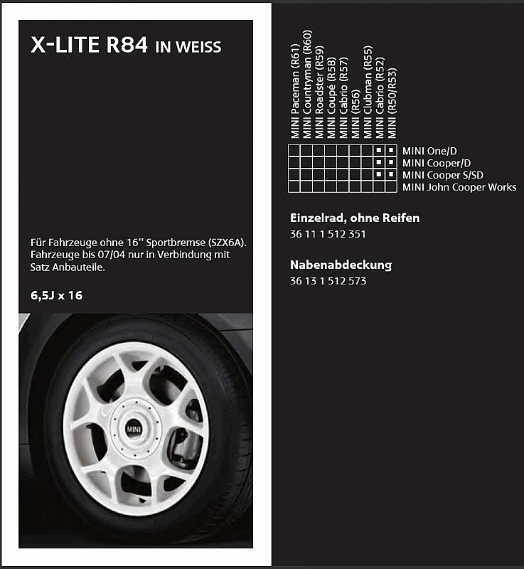

Anatol schrieb:Nein, deswegen schreibe ich ja "Original-Mini-Zubehörkatalog" - jede Felge von Fremdherstellern muss natürlich per Gutachten abgenommen werden.
Die R84 X-Lite ist ja eine feine, leichte Original-Mini-Felge, nur nicht mehr auf den >=R56 ab Werk kaufbar....
Da die R84 aber schon nicht von Mini für deinen R59 SD laut Teilekatalog freigegeben ist, wird sie wohl nicht dazu gehören! Man müsste in dem Fall sich mal das Teilegutachten zu dieser Felge anschauen, welche Modelle dort von Mini explizit drin aufgeführt sind.

Isomeer schrieb:Die R84 X-Lite ist ja eine feine, leichte Original-Mini-Felge, nur nicht mehr auf den >=R56 ab Werk kaufbar....
Die X-Lite ist für die neuen Modelle von MINI nicht freigegeben:

Fahrspass schrieb:Die X-Lite ist für die neuen Modelle von MINI nicht freigegeben:
[attachment=59905]
Also wird sie auch nie für den R56 ab Werk zu bestellen gewesen sein! Smile :)
