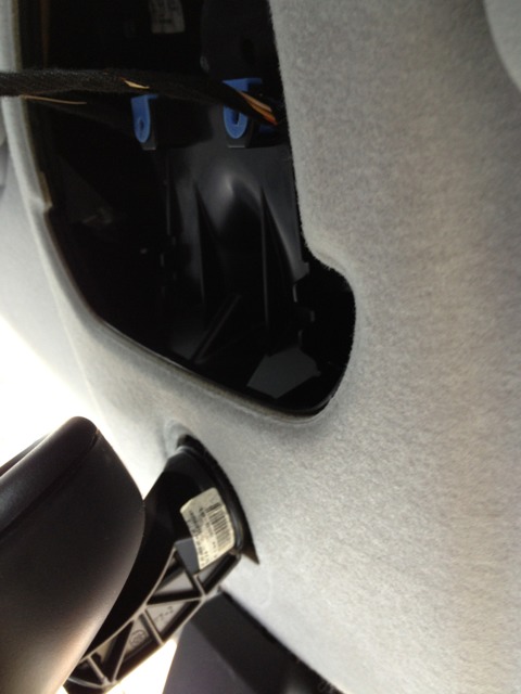

Stand heute hat die Fernbedienung ab und an einen Aussetzer. Wasser kam keins mehr rein. Habe gerade das Cockpit und die Spielgelkappen ab. Es Regnet seit Stunden und eine Fahrt mit 150 bei strömendem Regen auf der Autobahn später, ist immer noch alles trocken.
Was war das blos? Könnte es auch Kondenswasser gewesen sein?

schau mal ob die Dichtung oben an de Scheibe fest ist , bei der soll es angeblich bei meinem Clubi reinkommen, nur steht mein Clubi noch beim
und die suchen es bei abgenommenen Dachverkleidung innen mal.

Rein äußerlich sieht die gut aus. Komme auch nirgends mit dem Fingernagel tiefer unter die Dichtung als an anderen Stellen (max 1mm). Von innen konnte ich die Dichtung auch sehen, als das Cockpit draußen war. Auch da war und ist alles trocken.

@ramski Bei dir müsste die undichte Stelle doch fix zu finden sein, so heftig wie es bei dir rein tropfte! Was suchen die da so lange?

tja da ist halt Mini Wien , ich habe den CM bis nächsten Freitag von denen und der Mitarbeiter meinte bis Mittwoch ist es nicht lang genug , das ist ja "nicht mal eine Woche" weil ein Wochenende dazwischen ist .
Ausserdem müßen die noch einen Nebelscheinwerfer tauschen und das Lenkrad untersuchen ob sie die Funktionstasten montiern können....

Hatte gerade einen Anruf , die haben die Scheibe neu geklebt und die Dichtung oben erneuert.
