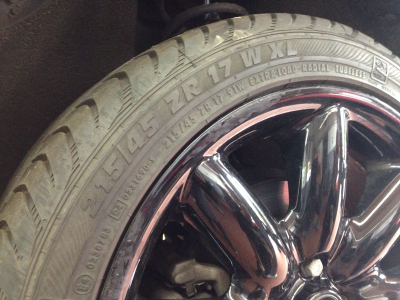

Ich möchte gern auf den Mini One Bj.08 meiner Frau 17 Zoll S Spoke Felgen mit der Oben angegebenen Größe montierten lassen. Leider verweigert mir Mini die Freigabe. Kann mir jemand helfen bzw. Besitzt jemand ein Gutachten dafür ? Vielen Dank

Das beantwortet jetzt zwar nicht deine Frage, aber bist du dir mit deinem Vorhaben sicher?
Die S Spoke ist so ziemlich die schwerste Felge die es von MINI gibt. Die allein ist für den One quasi schon ein Drosselkit und mit extra breiten Reifen wird es nicht besser
Zusätzlich ist zu beachten das die 45 ja die Höhe der Flanke in % von der Lauffläche angibt. Das heißt ein 215/45 hat auch noch mehr Umfang als ein 205/45.
Wenn du unbedingt die Felge mit 215er Reifen fahren willst, würde ich 215/40 vorschlagen
Soweit ich weiß hat OZ z.B. bei der Ultraleggera in 7x17 den 215/45 R17 im Gutachten aufgeführt. Allerdings unter der Auflage, dass die Geschwindigkeitsanzeige noch korrekt ist. D.h. mit diesem Gutachten und einem Nachweis bzgl. einer positiven Tachoprüfung (macht z.B. der ADAC) sollte eine Einzelabnahme möglich sein. Aber evtl. einfach nochmal mit einem Prüfer abklären. MINI selbst wird dir da in der Tat nicht weiterhelfen können.
Der 215/45 R17 war bei diversen Felgen, die ich im Laufe meiner MINI Laufbahn so hatte, mit aufgeführt. Früher hätte sich auch sicher der eine oder andere TÜV Prüfer bereiterklärt, auf ner Serienfelge einen Reifen aus nem Vergleichsgutachten einzutragen. Ich bezweifle aber, dass das heute noch jemand macht. Die sind mittlerweile alle sowas von zugeschnürt... Korrigiert mich, wenn ich da falsch liege.

Einzelabnahmen nach §21 darf ja nur der TÜV, bzw in den neuen Bundesländern die DEKRA, durchführen. Und selbst hier nur entsprechende Prüfingenieure. Andere Prüfstellen haben hier also gar keine Möglichkeiten zur Abnahme.
Änderungen welche aus sicherheitstechnischer Sicht nicht einwandfrei sind trägt in der Tat niemand mehr ein, das ist auch gut so. Schließlich geht es im Ernstfall evtl. um Menschenleben. Aber wenn aus theoretischer und praktischer Sicht keine Gründe gegen die Abnahme sprechen, stellt sich eigentlich auch niemand quer.
Aus eigener Erfahrung bringt es durchaus etwas vorab eine Beratung bzgl. erforderlicher Maßnahmen für eine erfolgreiche Abnahme in Anspruch zu nehmen. Hatte das Thema Felgen- und Reifenabnahme nach §21 in ähnlicher Form vor nicht allzu langer Zeit erst selbst und das lief problemlos.
