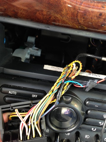

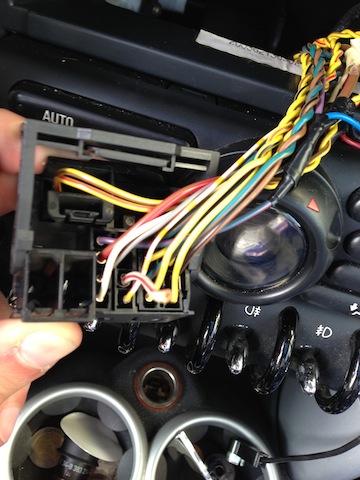

Hallo Leute, ich hab nun bei dem guten Wetter mal das Radio ausgebaut und getauscht, wie vermutet ist die navistimme weg... der vorbesitzer hat ein bisschen was an den kabeln verändert, kann mit jemand sagen wozu das ist? hat er auch ein anderes radio verbaut und es mit der stimme umgelegt? falls das nicht klappt, kann mit jemand sagen, wie ich das boost im handschuhfach einbauen kann um die navistimme darüber laufen zu lassen?
danke und gruß

Hallo
Du brauchst auf jeden Fall einen Adapter um eine Stimmausgabe zu bekommen. Habe meinen in England gekauft. Ich schlau mal nach ob ich dazu noch etwas finde. Alternativ http://www.autohifistation.de
Irgendwann wird der Platz hinter dem Radio etwas knapp, da ich zusätzlich noch einen Adapter für die Lenkradfernbedienung eingebaut habe. Geht aber alles.
Viele Grüsse
Norbert

Vielen Dank für Deine Hilfe Norbert!
Werde mir auf der Seite ein Interface bestellen, dann sollte es klappen Yeah!
