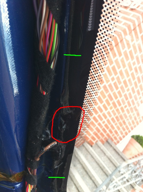

Dafür habe ich die A-Säule noch mal nackig gemacht und die werksseitige Roboter-Klebekunst fotografiert.
Die schwarzen Kleberreste am Kabelbaum und drumrum (Anschluß Scheibenheizung) sind komplett "werksseitig".
Auf ca. 10cm (grüne Markierung) ist keine "Roboter-Naht", sondern manuell nachgeklebt. Mit einer Lücke (in rot) von 2cm, durch die Wasser eindringt.
Habe das nun einfach mit schwarzem Silikon zugeschmiert.
Scheiben sind ja sowieso Verschleißteile, da habe ich keine Lust auf einen unnötigen Werkstatttermin.
Das Wasser lief übrigens z.T. wunderschön auf das Steuergerät links im Fahrerfußraum.
