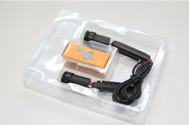

Moin!
Hier dann mal Foddos. Hoffe ihr erkennt was. Bin gestern bei Tageslicht nicht dazu gekommen aber vorhin Zeit gehabt Smile.
Bei ebay gekauft hab ich diese hier:
[Bild: attachment.php?attachmentid=91604&stc=1&d=1376363757]
moin,
kann man die weißen dinger irgendwie öffnen? ansonsten wird´s wohl eher schwierig. du müßtest dann in das weiße und die streuscheibe bohren um den projektor da durchzustecken.Head Scratch
gruß vom scheffi Zwinkern
[Bild: 505009_5.png]
Wenn die Maße und der Stecker mit denen bisher "bekannten" Streuscheiben identisch ist, würde ich einfach diese bestellen, bohren und einsetzen.
Ich kann evtl. kommenden Freitag/Samstag mehr dazu erzählen wenn ich den Paceman dann mal zur Hand hab.
Abmessungen und Anschluss sind identisch!
