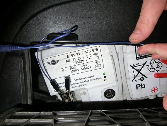

Mein Mini R56 JCW mit Navi, ohne (!) Start Stop bringt immer wieder die Meldung Batterie stark entladen und Datum / Uhrzeit muss neu eingestellt werden. Vermutung Batterie ist hin. Bestärkt wird dass, dass bei laufendem Motor 14,xxV anliegen, die Batterie aber selbst nach tagelangem Laden nur <12,3V bringt.
Nun zur eigentlichen Frage. Was kommt da für eine Batterie rein?

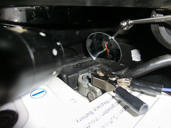

Hier ein Bild des Batterie "Typenschildes" und ein Bild des IGS Sensors.
(Klappe offen halten, Taschenlampe ausrichten, Spiegel halten und Foto machen, Yeah!)
1. Muss es eine AGM Batterie sein oder tut es eine "normale" 70Ah Batterie.
2. Neu anlernen muss ich in beiden Fällen, richtig?

Die Meldung und der Datumsausfall sind typisch für eine platte Batterie. Wenn das Datum über Nacht weg ist wird es aber höchste Zeit, besonders wenn´s jetzt kälter wird.
Siehe noch mal hier:
http://www.mini2.info/forum/showpost.php...ostcount=9
Du hast auch keinen IBS-Sensor, der ist nämlich so groß wie eine Streichholzschachtel. Glück gehabt! Batterie tauschen fertig!

Moin,
das ist auch keine AGM auf dem Bild. Die AGM haben 760A, wie jemand hier schon schrieb.

@ daVogel:
ja, da kommt ne stinknormale batterie rein 70ah
und ja, einfach tauschen.. und uhrzeit/datum neu einstellen Smile

Jetzt hab ich mir noch mal in Ruhe deine Bilder angesehen. Fest steht es ist keine AGM-Batterie, aber..........................
Du hast scheinbar doch einen IBS-Senor? Schlecht zu erkennen, aber da kommt ja dieses kleine Kabel raus. Auch ohne Start-Stop gibt´s Fahrzeuge mit Bremsenergie-Rückgewinnung. Dafür ist eine Steuerung erforderlich, das würde auch den IBS-Sensor erklären.
http://www.ebay.de/itm/BMW-1er-E81-E87-X...3f2b9f60c8
Und in dem Falle sollte die Batterie unbedingt die gleichen Werte (70ah 560A) haben, Hersteller ist egal. Bei veränderten Werten muss das im System umprogrammiert werden. Bei gleichen Werten muss nur registriert werden. Die Ladewerte der alten Batterie werden dabei gelöscht, mehr ist das nicht. Also auf gut Deutsch: Reset
Das hier bisher (auch von mir) behauptet wurde Minis ohne Start-Stopp haben kein IBS sollte damit widerlegt sein.
