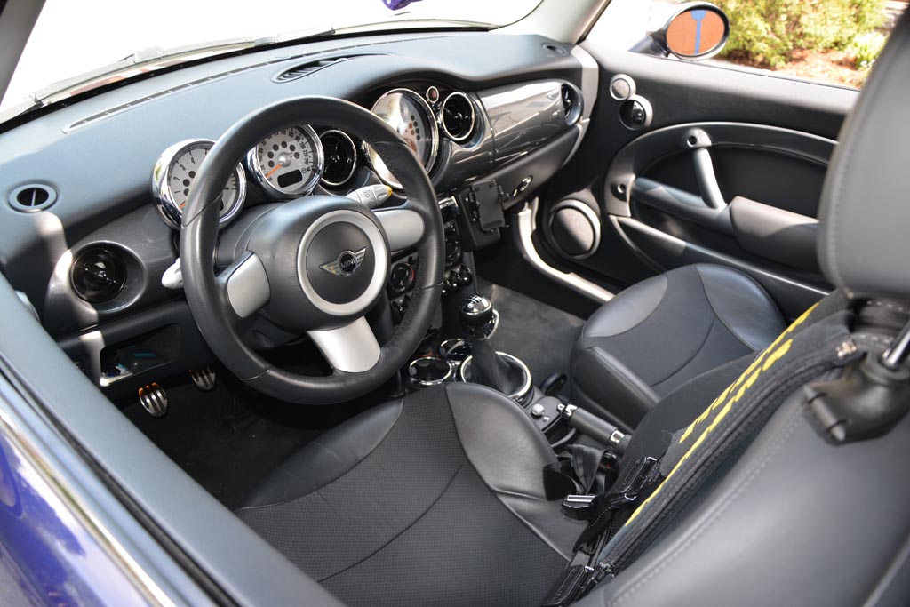

Was bei der Umrüstung auf Tempomat anscheinend viel ausmacht ist, wenn von 2 auf 3 Speichen Lenkrad umgerüstet wird (Lenkrad, Airbag usw.) ich brauch jetzt eigentlich "nur" mehr den Lenkradschleifring, den Kabelsatz und den Kupplungsschalter....und dann halt noch codieren...und die Lenkradfernbedienung fürs Radio möchte ich dann auch gleich aktivieren, dazu brauch ich dann aber noch ein passendes Interface für mein JVC Radio...

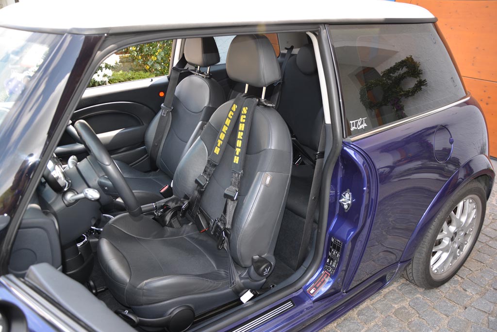

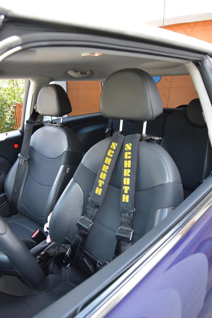

So, mal wieder anständige Fotos von den Neuerungen...zum JCW Lenkrad gesellten sich gestern für das Perfekte Feeling beim fahren noch die Schroth Quick Fit 4-Punkt Gurte - etwas umständlich und für den Alltag nicht zu gebrauchen (zum ersten Mal reingesetzt, festgezurrt und festgestellt dass ich weder an die Sonnenbrille am Armaturenbrett noch an die Fernbedienung fürs Garagentor rankomme Pfeifen) aber sensationell zum fahren....

Das mit dem Getriebe is sch.....hoffentlich haltet es wenigsten bis zum Mini Weekend.
Und warum eigentlich die Neuen Gurte nicht am Beifahrer?
Scarface0664 schrieb:Das mit dem Getriebe is sch.....hoffentlich haltet es wenigsten bis zum Mini Weekend.
Das hält schon - wenn ma ihn normal bewegt is gar nix, alles Butterweich, nur von 2 auf 3 bei Volllast mag er nicht...also nicht hochdrehen und die Welt ist in Ordnung...
Wegen der Gurte: Naja meistens fahr ich alleine und die bessere Hälfte will die Gurte zwar mal testen, steht aber nicht auf Fesselspiele jedweder Art - klar, zwecks der Optik würden sie drüben auch rein müssen, war letztlich aber auch eine Frage der Kosten Zwinkern
Kommen eventuell zu einem späteren Zeitpunkt noch...mal sehen. Zumal ich die auch nur reinmach wenn mir danach ist - wobei man sich nach einigen KM mit den Dingern so daran gewöhnt, dass man sich mitm normalen Gurt nackig fühlt ^^

Manuel,
die Gurthalter auf dem Foto, sind das die von BMW?
Danke und Gruß
Rüdiger

Intruder schrieb:Manuel,
Danke und Gruß
Rüdiger
Servus Rüdiger!
Jep sind die Gurthalter von BMW, damit alte Männer wie ich sich nicht so weit nach dem Gurt umdrehen müssen (wenn der H-Gurt nicht drin ist) - falls du dir die reinmachst denk aber dran rechts und links zu vertauschen (also so wie auf meinem Foto, dass die Bügel nach vorne stehen) denn nur so machen sie Sinn bzw. leben sie auch länger wenn man mal mit zu viel Gewalt rangeht und der "Flügel" abgeht - ist nur geclipst...wenn du sie so montierst wie von BMW angedacht brechen die, sind sie so drin wie bei mir fällt das "Flügerl" lediglich ab und muss neu eingeclipst werden....
LG;
Manuel
