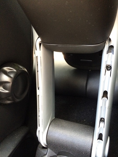

Ich möchte mein IPhone in der Mittelarmlehne unterbringen.
Zurzeit hab ich das IPhone immer im Becherhalter (suboptimal), in der Mittelarmlehne finde ich besser wie beim original Snap-in Adapter(leider nicht verbaut).
Auf meiner such im Internet bin ich auf das Verlängerungskabel http://www.amazon.de/gp/product/B00KC5T3...UTF8&psc=1
gefunden.
[FONT=&quot]Jetzt die Frage wie bekomm ich das Y-Kabel Lightning Adapter und Verlängerungskabel sauber in die Mittelarmlehne verlegt?[/FONT]
so das Kabel ist verlegt.
Man braucht 2 Kabel oder ein 50cm längers.
Nur die kleine Endkappe hinten an der Armlehne lösen und die Blend am Becherhalter und schon kann man das Kabel sauber verlegen.Für den Weg zu USB Anschluss einfach das Kabel unter die Verkleidung der Mitteltunnel Verkleidung stopfen.
Sieht super sauber aus und das IPhone verschwindet sauber in der Mittelarmlehne.

Magst mal ein Bild einstellen?
#4
So hier ein paar Bilder
