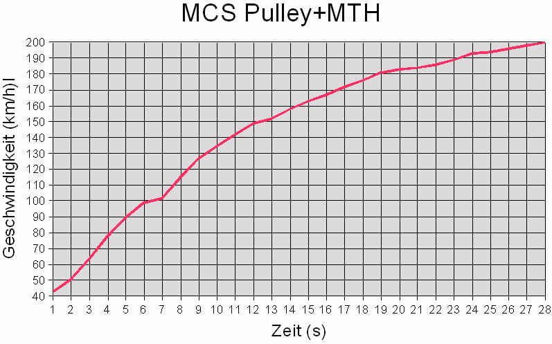

Nachdem wir meinem Mini diese Woche eine neue Riemenscheibe verpasst haben, machte ich mit TomTom GPS eine Aufzeichnung einer Beschleunigungsfahrt auf ebener Strecke. Das ausgewertete Diagramm habe ich unten angehängt).
Leider nimmt TomTom nur jede Sekunde einen Geschwindigkeitswert auf. So kann man leider keine genauen Zeitwerte wie etwa 80 - 120 km/h messen, da im Sekundentakt "unrunde Werte" wie etwa 79 km/h oder 122 km/h fallen.
Zu der Fahrt: ich bin im zweiten Gang von 40 km/h weggestartet, daher die relativ lange Zeit (6 Sekunden) auf 100 km/h. Bei 100 habe ich den 3. Gang eingelegt. Das Diagramm zeigt, dass ich wohl schneller schalten sollte Smile :)
Hier die Werte von 100 km/h aufwärts: Roter Teufel
von 102 auf 142: 4 Sekunden
von 102 auf 163: 8 Sekunden
von 102 auf 181: 12 Sekunden
von 102 auf 200: 21 Sekunden
Ich nehme mal an, dass mein Mini maximal 7 Sekunden auf 102 km/h braucht. Wenn ich das dazuzähle, dann komme ich auf die untenstehenden Werte.
von 0 auf 142: 11 Sekunden
von 0 auf 163: 15 Sekunden
von 0 auf 181: 20 Sekunden
von 0 auf 200: 27 Sekunden
Die Werte übertreffen der 200 PS Works Variante, die auf http://www.einszweidrei.de/mini/newminic...2004-1.htm getestet wurde!
von 0 auf 140: 12,3 Sekunden
von 0 auf 160 16,2 Sekunden
von 0 auf 180: 20,9 Sekunden
von 0 auf 200: 27,7 Sekunden
Ich möchte damit aber nicht ausdrücken, dass mein Mini besser als ein Works geht! Dies war eine Einmalmessung ohne Berücksichtigung von Temperatur, eventuellem Wind ... etc. Wie alle eingefleischten Mini2IG-ler wissen, sind die Faktoren Streuung und Strahlung wichtiger als 10-tel Sekunden und für welche Tuning-Variante man sich entschieden hat.
edit: habe 100 auf xxx nach 0 auf xxx geändert, danke für den Hinweis, Flo!

Ich habe nun mit der Anwendung "GPS-Track" die Höhenlinie über die Geschwindigkeitslinie gelegt. Dabei habe ich festgestellt, daß es während der Aufzeichnung insgesamt um 12m bergab ging! Es hatte aber anscheinend nur einen kleinen Einfluß auf die Zeitwerte. Ich habe im gleichen Lauf auf einer ebenen Strecke nochmal auf 200 km/h beschleunigt. Wenn ich diese Kurve über die andere lege, dann sind diese beinahe deckungsgleich!
Der erste Anhang zeigt die Geschwindigkeits- und die Höhenkurve. Der zweite Anhang zeigt, daß das Gefälle anscheinend keinen Einfluß hatte.

sorry, aber wenn ich das richtig verstehe müßte es doch so richtig sein oder?
und nicht wie du geschrieben hast:
von 100 auf 142: 11 Sekunden
von 100 auf 163: 15 Sekunden
von 100 auf 181: 20 Sekunden
von 100 auf 200: 27 Sekunden
denn sonst würde es zu der Oberen Statistik keinen Sinn ergeben.

das hat er sogar sicher so gemeint... Wink
