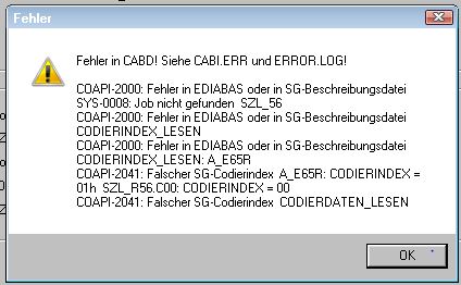

Hab mich heute noch mal mit NCS Expert beschäftigt, um an meinem R59 das Multifunktionslenkrad freizuschalten.
Das Auslesen des Kombi Steuergerätes verläuft ohne Fehlermeldung.
Leider bekomme ich beim Auslesen des SZL Steuergerätes folgende Fehlermeldung:
[18:28:05.619] [2014-10-04] [SERIE] 2000 Error LFCDHDIA.CPP (A_E65R.IPS/IPO) CDHapiResultText 1
[18:28:05.619] [2014-10-04] [SERIE] Fehler in EDIABAS oder in SG-Beschreibungsdatei SYS-0008: Job nicht gefunden SZL_56
[18:28:05.729] [2014-10-04] [SERIE] 2000 Error COAPI2.CPP coapiRunCabd 6
[18:28:05.729] [2014-10-04] [SERIE] Fehler in EDIABAS oder in SG-Beschreibungsdatei CODIERINDEX_LESEN
[18:28:05.732] [2014-10-04] [SERIE] 2000 Error COAPI.CPP coapiReadCodierIndexFromSg 5
[18:28:05.732] [2014-10-04] [SERIE] Fehler in EDIABAS oder in SG-Beschreibungsdatei CODIERINDEX_LESEN: A_E65R
[18:28:05.953] [2014-10-04] [SERIE] 2041 Error CDH.C CDHCheckIdent 3
[18:28:05.953] [2014-10-04] [SERIE] Falscher SG-Codierindex A_E65R: CODIERINDEX = 01h SZL_R56.C00: CODIERINDEX = 00
[18:28:06.062] [2014-10-04] [SERIE] 2041 Error COAPI2.CPP coapiRunCabd 6
[18:28:06.062] [2014-10-04] [SERIE] Falscher SG-Codierindex CODIERDATEN_LESEN
================================================================================(9)
Die Datei FSW_PSW.TRC wird aber erzeugt.
