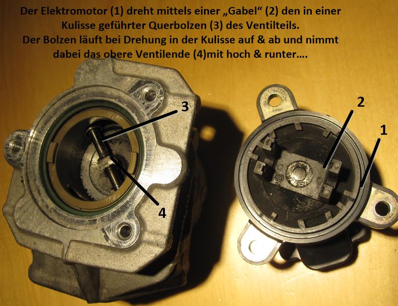

...und nun noch einige Bilder des zerlegten AGR:
Funktion:
Das AGR besteht aus einem Elektromotor im oberen Elektroteil, der einen metallenen Querbolzen/"Ventilbetätigungshebel" im Ventilteil dreht.
Dieser Bolzen wiederum ist mittels Kuegellagern in einer Kulisse geführt, wodurch sich der Hebel sowie das daran "hängende" Ventil bei Drehung durch den Elektromotor auf und ab bewegen und das Ventil somit weiter geöffnet oder geschlossen wird.
Gefundene Defekte:
- Ventilteller hängt, da Ventilführung ausgeschlagen und somit vom Ruß schwergängig geworden.
(Das Spiel in der Ventilführung läßt sich im Bild leider nicht zeigen....)
- ....als Konsequenz des übermäßigen Spiels war der Zwischenraum zwischen Ventilteil & Elektromotor des AGR - d.h. dort wo sich die Kulissenführung des Betätigungshebels befindet - extrem verrußt (...auf den Fotos schon weitestgehend gesäubert...),
-...weshalb sich dann aufgrund des Rußes wohl wiederum auch die Welle des oben auf dem AGR sitzenden Elektromotors reichlich Ruß abbekommen hatte und sich nur noch schwer drehte (und somit die Kraft der Rückstellfeder nicht reichte den Hebel zu drehen & das Ventil zuverlässig zu schließen),
- außerdem waren alle 4 Abdeckscheiben der beiden Kugellager in der Kulissenführung von den Lagern abgesprungen - die Lager waren trocken (schienen aber noch zu funktionieren...),
- die Verbindundung zwischen Ventilschaft und Ventilbetätigungshebel sowie der Hebel selbst waren ausgeschlagen / zeigen deutliches Spiel (...man sieht auf diesem Foto, dass sich der "Betätigungsquerbolzen" welcher aussen in der Kulissenführung läuft in der Mitte gegenüber dem "Auge" durch welches er am flachgedrückten oberen Ende des Ventilschafts gesteckt ist ein ganzes Stück verdrehen lässt, bevor das Ventil mit auf/ab genommen wird)
und
- im Elektroteil war Wasser eingedrungen (oder kondensiert!?) - es sind deutlich Korrosionsspuren erkennbar.
