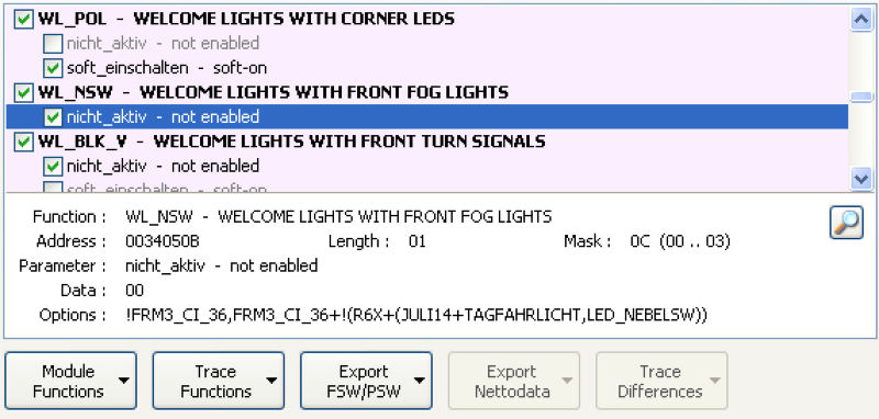

Hab grade versucht, den NSW beim entriegeln mit reinzucodieren.
Also FSW_PSW runtergeladen, mit NCSdummy die Adresse von der Funktion WL_NSW rausgesucht (0034050B), NETTODAT.TRC geöffnet und- die Adresse nicht gefunden?
Wo versteckt die sich? Oder wo ist mein vorgehen falsch? Ich vermute, das sich die Codierung dafür in der Zeile "0034050" befindet? Und dann B= Stelle 11 (Hexadezimales System)? Das wär komisch, denn dort steht bereits 01 drin- aber die NSW leuchten trotzdem nicht...
Setz doch den Paramter WL_NSW einfach auf "soft_einschalten"!

Wär schön, wenn die Option da wäre Head Scratch
Oder meinst du, in der FSW_PSW einfach "nicht_aktiv" durch "soft_einschalten" ersetzen? Ich dachte immer, dort darf/kann man nur wertXY oder "aktiv" bzw. "nicht aktiv" reinschreiben...
Versuch es doch mal. NCSExpert meldet sich schon, wenn was nicht geht.

Bevor ich das letztes Softwareupdate bekommen hab (vor ca nem Jahr) ging das genau so. Einfach auf soft_einschalten umtipseln. Allerdings geht's Jez nichtmehr. Kp was die da geändert haben warums Jez nicht mehr geht.
Aber probiers aus
Der Parameter ist aber bei den beiden letzten Versionen drin! Habe eben nochmal geguckt.

Beim aktuellen SW stand bei mir funktioniert es aber einfach nicht. Trotz das ncs beim codieren keinen Fehler bringt
